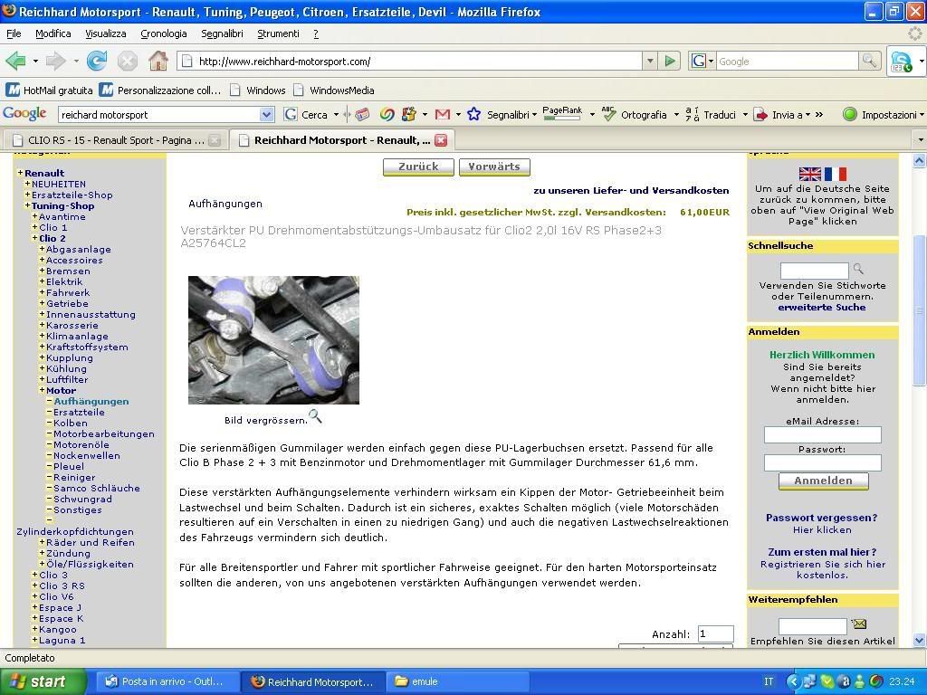

      [QUOTE=Bailo;12116454]c'è il kit completo dei supporti renault sport, però costa 1000 euro..... il quarto supporto , mi ero informato, solo la piastra e 1 supporto sei sui 240 euro circa, da aggiungere poi le minuterie....
      QUOTE]
      ciao bailo
      si il kit(quello della foto)sta appena sotto i 1000 euri
      la bielletta sola 140 euri+iva
      pensa che la bielletta originale sta sui 35 euro piu iva..
      adesso non so come sia conciata la mia bielletta,pero il motore sbatte e vibra
      a sapere che il problema e' solo della bielletta,vabbe posso rimettere quella originale nuova e per un po' dura
      mi piacerebbe sapere qualcuno che ha la rs fase 2,se ha avuto problemi di questo genere e come ha risolto,se qualcuno poi e' ben informato sui supporti renault sport sarebbe ubo spettacolo
      ciao
        può anche essere il supporto sotto al batteria.....

          gli hanno messo dei pezzi color viola??
          bo,dovrei visionare l mia,per vedere se noto dove crea problemi sta bielletta,qualcosa che non va c'e' visto che il motore sbatte e vibra da paura

              Originariamente inviato da 172muli Visualizza il messaggio
              quei pezzi viola sono i gommini + duri degli ori....
                i 2 supporti superiori cosi ad occhio sembrano ok,almeno
                ma visto che ho gia sentito altra gente con sto problema,magari si fa avanti qualcuno che dice di solito quale e' il punto piu debole..se e' solo la bielletta,faccio intervenire solo la e lascio stare i 2 sopra,anche perche' altrimenti mi costa un botto

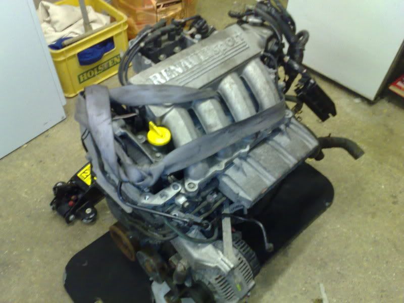

                  altre foto della 1.8 RS
                  la fornitrice del motore
                  e un vano motore spettacolo
                    ah ok,in materiale piu duro,non me ne intendo,non l'ho mai vista sta bielletta,mA SAREI curioso di sapere dove cede,non so se da sotto la macvchina la si puo vedere agevolmente
                      si da sotto la vedi subito, cerchi quella nella foto dove c'è il leveraggio del cambio....
