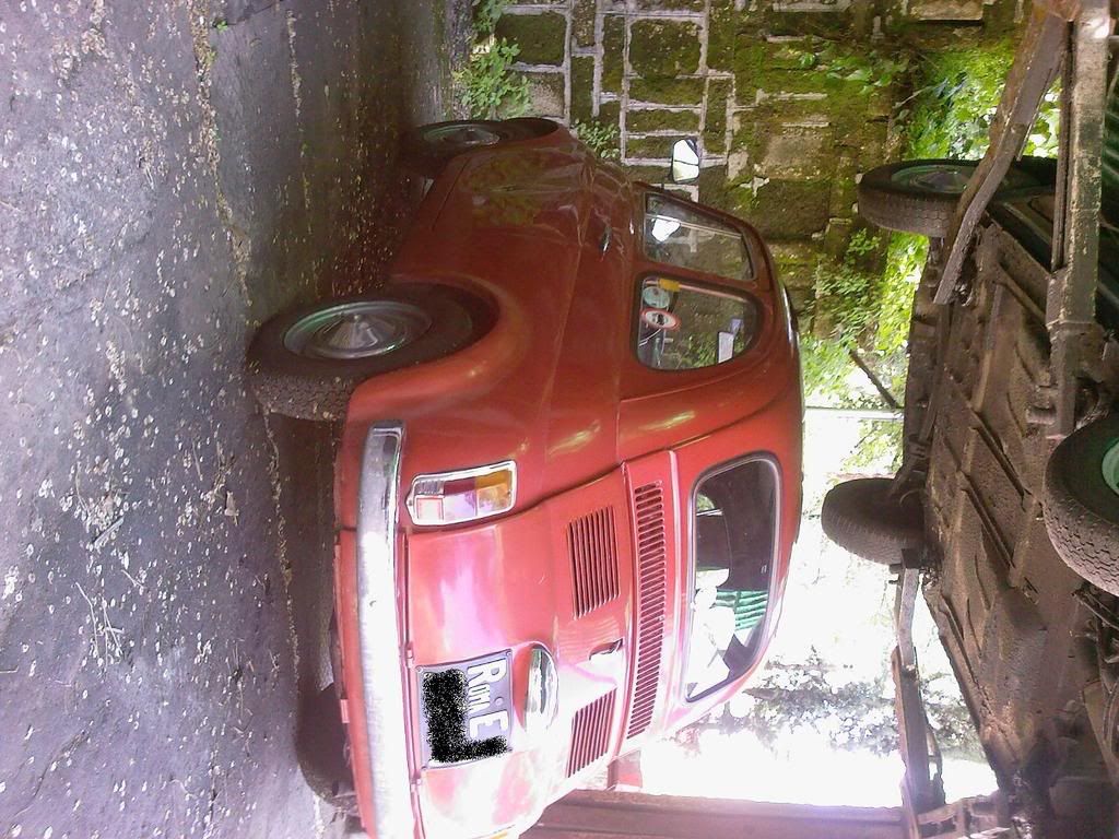

    cmq sia sono in trattive per una 500 del 70 unipropiretario,color rosso corallo....è una 500 F ma credo che abbia cambiato il cruscotto e messoci quello della L.....
    due tre punti di ruggine lievi,senza carrozzeria bucata e in punti tranquillisimi,capottina freni e gomme nuove...
    interni più che accettabili...

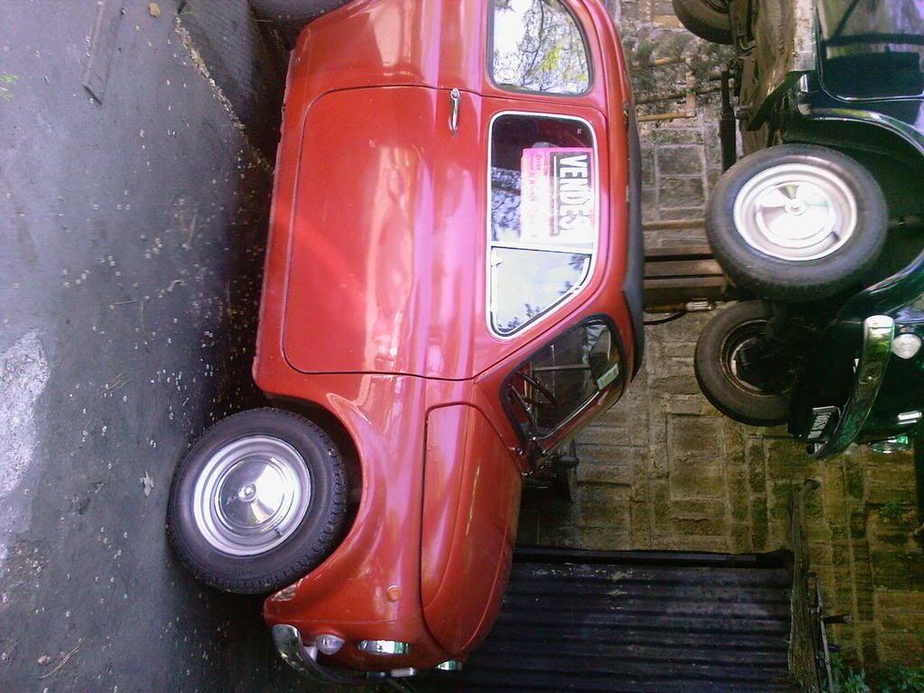

      cmq sn andato a rivedere la stessa 500,sono sempre più convinto che sia una L,troppi dettagli:
      stemma frontale della L (però è anche vero che le prime F lo avevano in comune)
      contachilometri rettangolare e nero (la F lo ha bianco e a goccia)
      sedili cn le righine....

      cmq per la cronaca è questa,mi ha convinto il fatto che è uniproprietario e gli interventi da fare alla carrozzeria sn pochi e limitati (niente fondi,parafanghi o lamierati scomodi):

        altro particolare che distingua la L ma non tutti conoscono è il cofano posteriore: nella parte dove sta avvitato il fanalino che illumina la targa , il cofano ha una sporgenza maggiore sulla L di un paio di cm , mentre sulle altre qusto è meno sporgente.
        Dalla foto mi pare si tratti proprio del cofano della L, però non si vede bene e non saprei dirlo con sicurezza.
