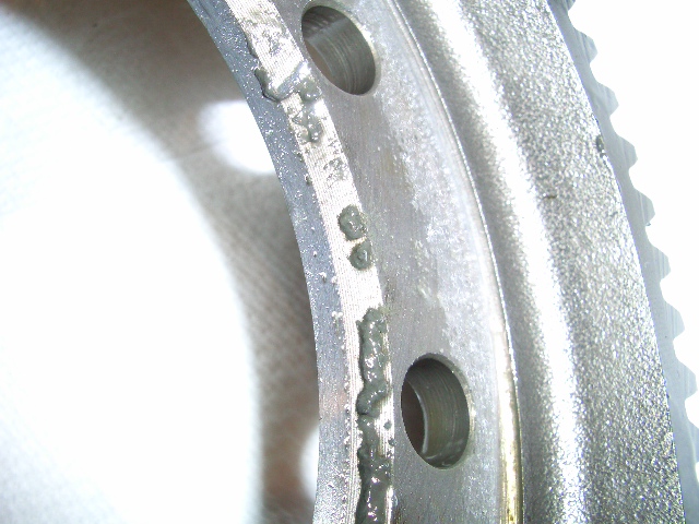

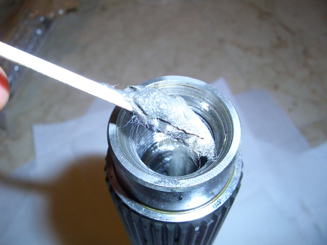

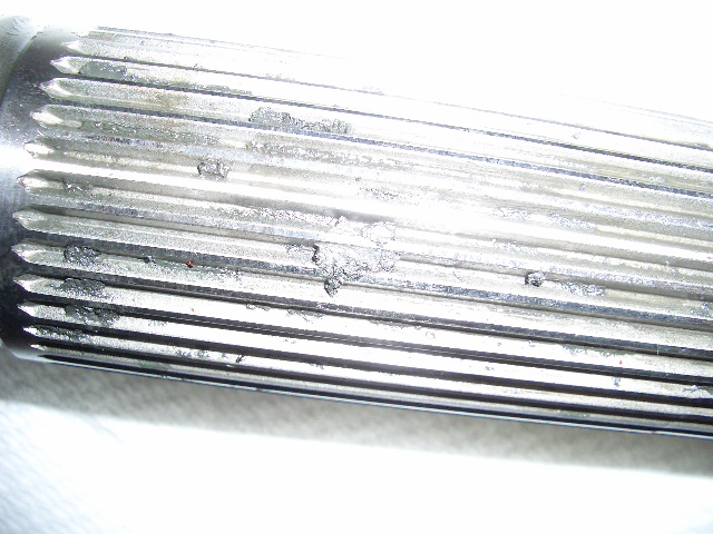

                Ok, detto questo i depositi che abbiamo visto sugli ingranaggi in questione come li definiresti? Gommosi o gelatinosi? .

                    Eccheccacchio ne so io? A parte che non ho letto le pagg. in cui ne discutevate... e poi, guarda, capisci da te: se erano depositi del tipo -appunto- MI-SEMBRI-GEL-PER-CAPELLI-MA-SO-CHE-NON-LO-SEI, allora siamo nella norma. Se, invece, sembravano delle gomme resistenti e appiccicose, addirittura molto difficili da rimuovere, allora qualcosa era, ma non PTFE puro e semplice. In tal caso, in un motore sarebbe stata una brutta cosa, magari in ingranaggi potrebbe essere un rivestimento (chissà...); se, però, questi depositi sono stati la causa del male, allora non c'è più possibilità di appello: se fan male e non bene non può essere una buona cosa!
