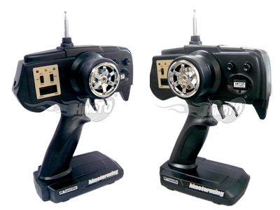

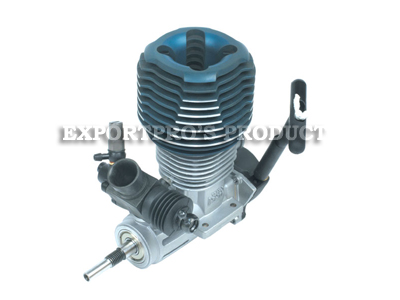

                riesci a fare una foto in zona carburatore/filtro aria.......e una del radiocomando?????
                Sierra il ricordo
                • #38
                  al momento non le posso fare di persona perchè la fotocamera ce l'ha mio fratello in vacanza..
                  ho queste del sito dove l'ho presa..ma non sono molto da vicino..

                    praticamente allestrema sinistra,sotto la vite di carburazione dovresti avere 2 viti che si muovono con un cacciavite piatto una è l'aria x la carburazione,l'altra dovrebbe essere il minimo.....altrimenti vai per tentativi,accorciando l'asta che muovi con in radiocomando che apre la valvola a saracinesca che si vede a filtro smontato

                      anche sul radiocomando dovrebbe esserci di sicuro una piccola levetta che è fatta in modo,che a macchina fredda ti apra appunto di poco questa seracinesca come se stessi accelerando
