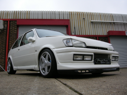

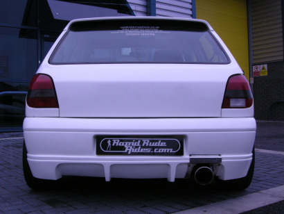

                    bella molto bella, č tutto rapportato, diciamo sobria ma sportiva allo stesso tempo.. il retro ti assicuro che mi piace un casino ti faccio vedere che vorrei cavare dalla mia... aspetta

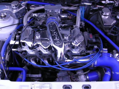

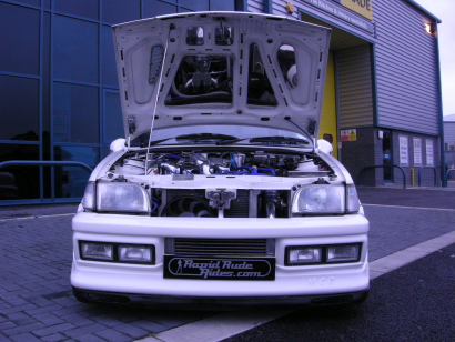

                    non lasciarti ingannare da tutte quelle cromature, sotto ha un elaborazione da 280 cv.. tutti i pezzi che posto adesso sono pezzi che si trovano su burton power e su altri siti che andrň a scrivervi ADESSO:
                    GOMMINI SPORTIVI BARRE TORSIONE E BRACCI OSCILLANTI:http://www.powerflex.co.uk/products/...6V-1210/1.html
                    KIT CONVERSIONE FRENI A DISCO POSTERIORI: http://www.fiesta-centre.co.uk/fiest...kits-120-c.asp
                    TUTTI I PEZZI DEL MOTORE CROMO E IN PIů INTERCOOLER E RADIATORI VARI:http://www.autospecialists.co.uk/
                    RADIATORI ED INTERCOOLER: http://www.grsmotorsport.co.uk/
                    BURTON POWER IL MAGGIOR VENDITORE FORD NEL CAMPO ELABORAZIONI CHE ESISTA SUL MERCATO: http://www.burtonpower.com/
                    ENGINE:
                    - ENGINE REBUILT WHICH INCLUDES :-
                    - OVERSIZED PISTONS 0.5MM
                    - NEW PISTON RINGS
                    - NEW BIG END & SMALL END BEARINGS
                    - BALENCED CRANK
                    - RESEATED VALVES
                    - NEW VALVE GUIDES
                    - NEW VALVE STEM SEALS
                    - KENT CVH35 CAMSHAFT AND NEW ORIGIONAL FORD LIFTERS
                    - STAGE 1 HEAD(PORTED AND POLISHED)
                    - HIGH PERFORMANCE HEAD GASKET
                    - UPRATED AIR FILTER
                    - GRS CUSTOM INTERCOOLER AND RADIATOR
                    - COSWORTH T3 TURBO
                    - FULL STAINLESS STEEL EXHAUST SYSTEM WITH ROLLED 4” TAILPIPE
                    - L6 COSWORTH MANANGEMENT
                    TRANSMISSION:
                    - AP PADDLE CLUTCH
                    - VIBRITECHNICS GEARBOX MOUNTS
                    SUSPENSION:
                    - AVO COIL-OVERS ALL ROUND
                    - POWERFLEX FRONT POLLY BUMP STOPS
                    - POLLYBUSHED FRONT END
                    BRAKES:
                    - FRONT WILWOOD 4 POT CALIPER AND DISC CONVERSION(283MM) WITH GROVED DISCS
                    - REAR DISC CONVERSION
                    - BLUE COLOUR CODED CALIPERS
                    - GOODRIDGE BRAIDED BRAKE LINES ALL ROUND
                    - NEW HANDBRAKE CABLE(RS 2000)
                    WHEELS & TYRES:
                    - 16 INCH AZEV ‘A’ 5 SPOKE ALLOYS(7.5 X 16) REFURBED WITH A DIAMOND CUT LIP WITH 205/40/16. TOYO PROXIES TYRES
                    BODY:
                    - D.T.M. WINGMIRRORS WITH 3 DOT INDICATORS
                    - M.C.RALLYING FRONT SPLITTER
                    - RENAULT LAGUNA LOWER SPLITTER
                    - SMOOTH FRONT BUMPER
                    - CLEAR FRONT INDICATORS, PUMA CLEAR SIDE & EURO REAR CLUSTERS.
                    - 12 BORE REAR BUMPER
                    - SMOOTH TAILGATE WITH REMOVED LOCK & WIPER
                    - BAD BOY STYLE BONNET WITH FORD BADGE HOLE & LINE GENERALLY SMOOTHED.
                    - COLOUR CODED ALL PLASTIC BODYWORK ROOFSTRIPS,RS BODYKIT, FRONT SPLITTER, DOOR HANDLES, LOCKS ETC.
                    - ONE OFF STAINLESS STEEL EXHAUST HEAT SHIELD.
                    POSTO ANCHE QUALCHE ALTRO SITO DOVE POTER LEGGERE QUALCHE INFORMAZIONE RIGUARDO IL NOSTRO MOTORE, A LIVELLO DI OLIO E ALTRE COSEhttp://www.rsorionproject.zoomshare.com/2.html
