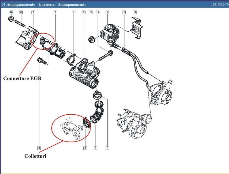

                Originariamente inviato da Falco80 Visualizza il messaggio
                per quanto riguarda le spie che si accendono sono quelle che indicano o una anomalia dell'antinquinamento, a me lo faceva alle volte quando avevo il connettore dell'EGR staccato, riattaccandolo spariva, o quando entra troppo gasolio dagli iniettori e la centra rileva una anomalia all'iniezione, per questo quando si decelera e non entra piu gasolio si spengono le spie
                lo fa spesso coi moduli aggiuntivi che agiscono sulla prex del gasolio del common rail, mandando troppo gasolio lo rileva e lo segnala
                la seconda opzione non può essere.. visto che ne ho mappato e ne ho messo moduli...
                potresti dirmi dov'è il connettore dell'EGR..? non vorrei che montando il filtro si sia staccato...

                • Re: Clio Dci/Dti e altre...
                  Originariamente inviato da bLaCkLiO86 Visualizza il messaggio
                  ok.. domani ne farò un paio...
                  il manicotto che ho comprato è in cartone con all'interno uno strato di alluminio... esternamente è anche nero, quindi si vede ben poco...
                  Puo essere che ogni tanto la centra originale manda piu gasolio erroneamente, ma non lo vedo come un grosso problema non preoccuparti
                  Il connettore EGR sta dietro il motore, devi togliere il coprimotore e cercare un connettore grigio dietro la scatola del filtro aria.
                  il trucco per trovarlo è seguire il corrugato nero/arancione che passasopra la scatola filtro e che scende dietro

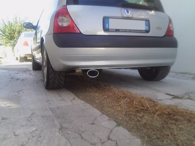

                    che ne dite?
                    Perchè a parlà sò bboni tutti... Marsilio Racing...Sto male N'cazzo!®
                    Turni in Pista DCI: 21 Isam - 3 Magione - 2 Vallelunga - 1 Imola - 1 Sagittario - 1 Arce
                    Turni in Pista RS:
                      [qimg]http://i110.photobucket.com/albums/n103/clioandc2/Foto%20Guide/Egrcliodci.jpg[/qimg]
                      chiarissima la foto... grazie...!!
                      che ne dite?
                      [qimg]http://i110.photobucket.com/albums/n103/clioandc2/Foto%20Guide/Montaggio%20scarico%20falco80/foto-0360senzatarga.jpg[/qimg]
                      e vai di scarico... cos'è...?
