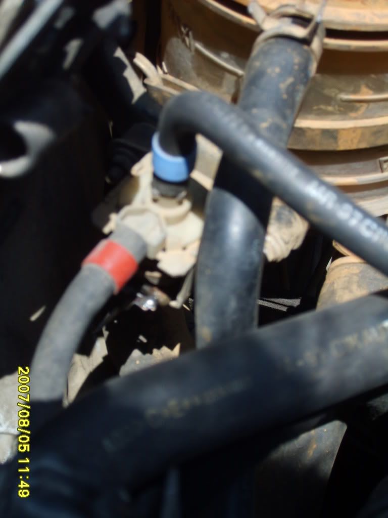

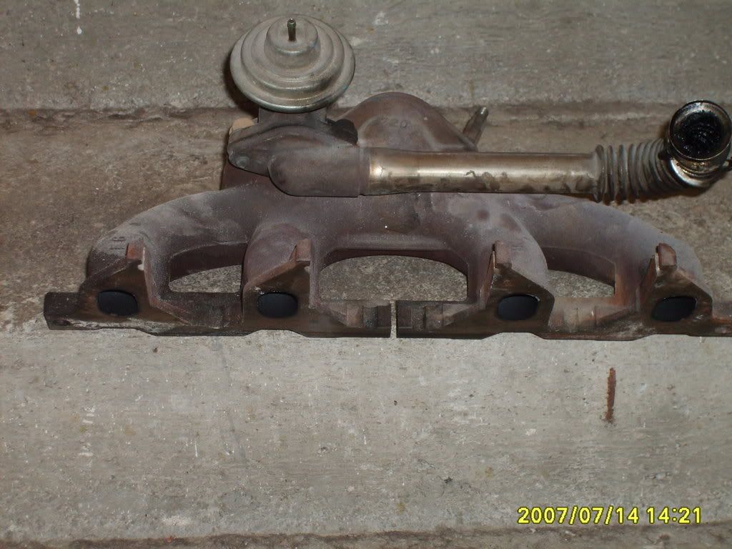

    Ciauz raga... A quanto pare sul 1.9 asp la egr fuziona a depressione comandata da un'elettrovalvola (non so se sul 1.5 dci è uguale) quindi mi è bastato staccare quest'ultima... Cmq si accettano consigli... Posto foto della mia egr anche se credo che vi servano a poco visto che la struttura del motore è differente...
    Egr appena sotto i collettori d'aspirazione
    Elettrovalvola comando egr
    Collettori scarico con egr...

      staccala proprio dai collettori, poi ti fai una piastra di ferro, ci metti il pik nero per guarnizione e la riavviti al posto della egr..... nel caso ti si riscalda troppo, la piastra la metti dove esce il tubo grande...... e il comando sopra lo attappi con un a vite auto filettante....

        e se creo una piastra da frapporre tra la egr e il tubo che va ai collettori d'asp.??? lascio l'elettrovalvola staccata... visto che staccandola rimane chiusa, non manda la depressione alla egr e quindi quest'ultima rimane chiusa...
            farò così... spero solo che non sfiati...
