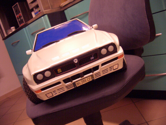

                      Al di la dei colori, volevo darti una 'dritta' che forse non conosci (io l'ho scoperto per caso dopo averci provato....)
                      La carrozzeria di plastica molto flessibile dei modelli a scoppio, si puo tranquillamente modificare come ci pare.
                      Bisogna anzitutto dargli rigidità in modo che non fletta più. Per fare questo, io ho usato delle strisce di alluminio (si trovano in qualsiasi mesticheria, basta chiedere 'profilati d'alluminio' e ce ne sono di tutte le forme).
                      Poi, irruvidire la superficie e con lo stucco a metallo, si fa quello che ci pare perchè ci attacca sopra piuttosto bene. Bisogna solo stare attenti a NON farlo sfumare sulla plastica, ma a farlo finire 'netto' in corrispondenza per esempio della fuga di uno sportello, o in quella del cofano eccetera....
                      Questo è il modellone in scala 1:8 che riproduce la mia macchina vera e propria. Il colore, è il bianco-perlato reale della mia Lancia.
