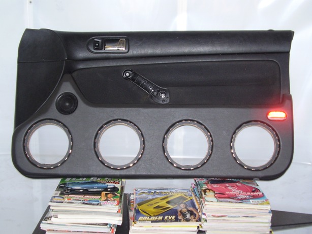

                  Queste sono le mie tasche se così si possono chiamare visto che sn un tutt'uno con il pannello
                  Verniciate con vernice acrilica professionale...il medio ha un volume separato creato dentro lo sportello...e i woofer lavoro in tutto lo sportello ben insonorizzato...l'accoppiamento pannello-sportello è stato curato con del neoprene per evitare possibili sfiati e perdite di pressione.
                  Questi saranno i pannelli della Demo car di UNLIMITED SOUND
                  P.S. quella sotto è la cassa del sub ancora da completare
                  Ultima modifica di rafsky; 05-05-2006, 10:05.

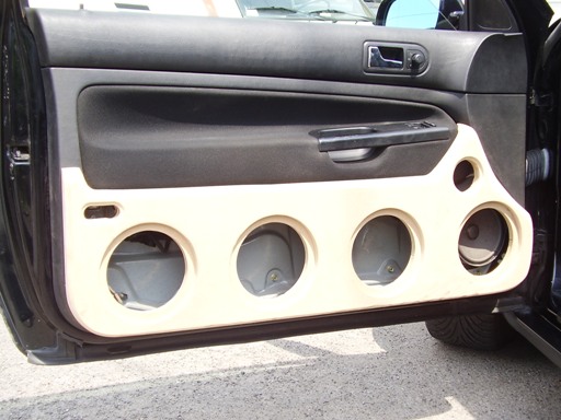

                      ........queste sono le mie in fase di lavorazione montate per una prova,
                      .....e questa finita da montare
                      Ciauz
