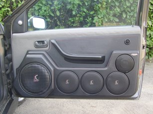

      ragazzi vorrei sapere ho una punto prima serie 55sx
      e non ho propio idea di come fare le tasche potete aiutarmi

      • Re: Costruzione Tasche FA passo per passo
        se e' quella con la cartella piatta e' faclisismo.. metti una tavola piatta e fai i buchi.. comunque dipende anche dalle tue pretese..

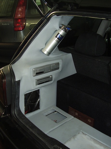

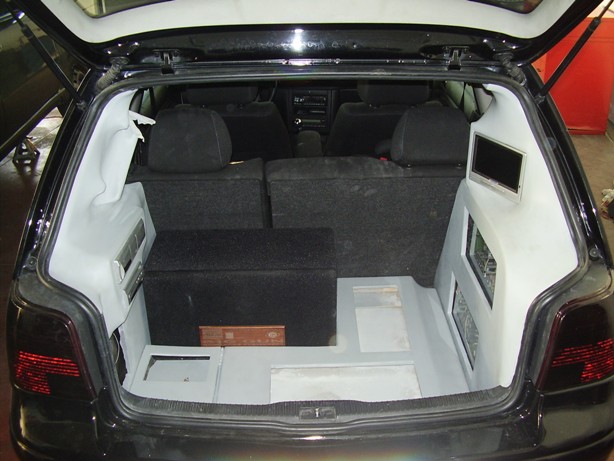

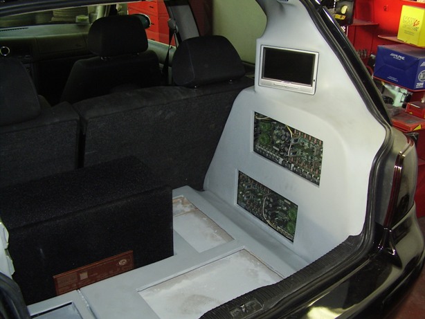

            Ciao fulminati ,
            parecchie pagine fa' avevo messo qualche immagine che documentava l'inizio dei lavori ,
            il lavoro prosegue ma purtroppo ancora non è finito , vi mostro comunque la fase di prova e rifinitura.
            Va terminata la lisciatura per levare le imperfezioni e va verniciato in tinta con la carrozzeria.
                  ....................mi sembra che hai detto di avere una Punto prima serie.......ecco una tasca per la tua auto!
                  .......capirai da solo che per fare certe cose non ci si puo' improvvisare ma comunque con la buona volonta' ed un po' di manualita' si ottengono buoni risultati.
                  Bisogna anche capire come le vuoi ,VTR oppure in pelle.
                  Io le fare in VTR , è piu' originale , meno pesante.
                  Potresti cominciare a dare uno sguardo a questa sequenza per capire come è la fase di realizzazione:
                  TAGLIO DEL LEGNO E SAGOMATURA SECONDO LE DIMENSIONE DEL TUO AP E DELLA DISPOSIZIONE SULLA CARTELLA (seghetto alternativo e lima)
                  POI RIVESTI CON UN PANNO DI PYLE BELLO TIRATO GRAFFETTANDOLO SUL POSTERIORE
                  SPENNELLI SU LA RESINA , LASCI ASCIUGARE E RITAGLI LA FORMA DELL'AP
                  POI LO LISCI BENE E PUOI SCEGLIERE SE RIVESTIRE IN PELLE (una bella estendibile) OPPURE VERNICIARLO .
                  Naturalmente forma e dimensioni sono a tuo piacere , buon divertimento!
                    io diciamo non ho problemi con il fai da te ma il mio problema e che la cartella della mia macchina e piccola e ho paura che non regga il peso degli altoparlanti
                    ho sentito che si puo fissare sulla portiera ma non so so come fare
                    ti prego aiutami
                      .............non c'è bisogno di fissarlo alla portiera se non crei una struttura enorme.
                      Stacca il tuo pannello , realizza la tua tasca che fisserai usando delle autofilettanti da dietro il pannello che prendono la tua tasca dopodiche rimonta il pannello sulla portiera.
