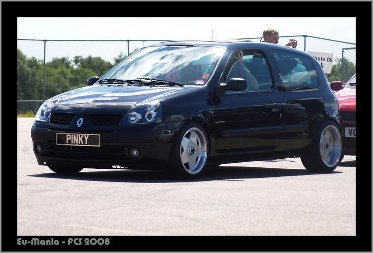

                oggi provo i cerchietti nuovi sulla clio..poi posto qualche fotina
                borbet A 7,5x16 ant e 9x16 post
                vediamo un po come ci sta
                • Re: Clio Dci/Dti e altre...
                  dovebbe venire piu o meno cosi..solo ke la mia nn sara' bassa,ma alta come una jeep
